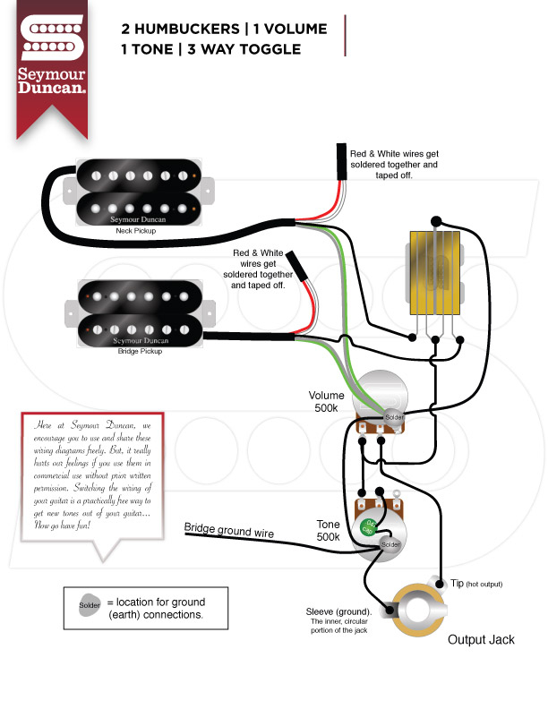

Muy buenas, a ver si me podéis echar un cable:
Actualmente tengo conectada la guitarra con el siguiente esquema:
Me gustaría hacer lo siguiente (no se si es posible) que es instalar un mini switch de 2 posiciones para convertir las 2 pastillas a single simultáneamente.
Si es posible me podríais indicar como soldar los hilos blanco y rojo? No he encontrado dicho esquema en google.
Desde ya muchas gracias a todos. Un saludo.

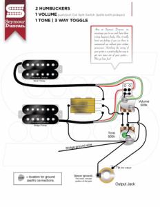

Compañero en la misma página de SD de donde has sacado el esquema tienes el que necesitas, solo tienes que escoger la opción que dices. Estoy con el movil si no te ponía el enlace

Tokai
por el 30/01/2016
Aquí lo tienes, puedes elegir un pote Push pull o simplemente añadir un DPDT lo que mejor te vaya. Yo cambiaría el pote por un Push pull y te evitas agujeros.
