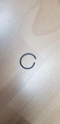

Como dato curioso he de comentar que debajo de la V1 habia una junta tórica de goma. Esta junta se situaba entre el zócalo de la válvula y la propia válvula, evitando que la base de la válvula tocase el zócalo.
La junta estaba muy seca y frágil y la he quitado. No me parece q eso fuese algo de origen del ampli, me parece que estaba añadido posteriormente.
¿Es recomendable que compre una junta similar y la ponga en la V1?

Ese tipo de cubiertas metálicas llevan esa goma pero es usual que se degraden y acaben rompiéndose.
Puede pasar sin ella perfectamente.
