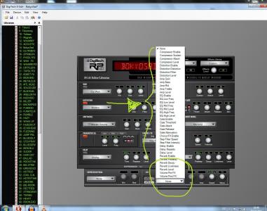

Por otra parte, alguien sabe para que sirve una opción que se ve en el editor justo al lado de la asignación del pedal de expresión. Dicho así queda un poco confuso, así que añado una imagen y me ahorro mareos al personal.

Hola Roberangus, me he equivocado con mi post, no iba aquí. Ahora lo pondré donde quería ponerlo así que te pido disculpas.
