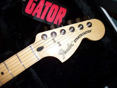

Hola!
Hace poco compre una strato china (generica) y al cambiar las cuerdas me tope en que no recuerdo como iban estos pequeños 'sujetadores' de las cuerdas.
Es decir,hay uno que queda mas alto y otro mas bajo.No se si el que queda mas bajo es para las cuerdas mas finas (e,b) o las mas gruesas (a,e).
Parece una pavada pero probe sin tensar del todo y ambas posiciones me dejan con dudas.
Agradeceria la info.Gracias!

Cuando llevan dos, normalmente el que está más cerca de la cejuela es para 3º y 4º. No sé si es a lo que te refieres

Suponiendo que te refieras a que quedan más alto y más bajo respecto al plao de la pala, el más bajo es para las cuerdas 1ª y 2ª y el más alto para la 3ª y 4ª.

#2 #3 #4 Muchachos Gracias!Perdon si no quedo claro!Cuando vuelvo del trabajo subo una foto para que puedan ver bien como quedo.
Basicamente un retenedor es mas alto que otro.No se si el que queda mas alto agarra las cuerdas mas finas o las mas gruesas.
Creo que el usuario Aprieto me entendio,pero al parecer lo puse al reves.Despues subo las fotos para que vean bien.

Lo que te han dicho más arriba.
Mira si la foto te ayuda:
