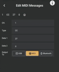

El caso es que siguiendo videos y tutoriales, mas o menos he conseguido descifrar como funciona y como meter (en teoria) los comandos, pero no he sido capaz de que funciones.

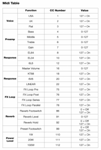

Os adjunto imagenes de los codigos que viene en las instrucciones de la pedalera por si en algo me he equivocado. Ya solo me queda pensar que el cable que he comprado nuevo en amazon, no funcionara, que podria ser supongo, pero tampoco tengo forma de testearlo.
Como podeis observar, en las imagenes tengo 4 valores que poner.
En el canal midi, pongo omni, aunque ya he visto que la pedalera esta en el 1.
En CC entiendo que es CC y no CP por lo que pone en las instrucciones.
Mi duda esta en si en DATA 1 debo poner el valor que dice "CC Number" y en el DATA 2, 0 o 127, o al reves.
Entiendo que si programos unos de activar y desactivar, debo hacer las 2 opciones....
No se, estoy muy perdido, y ademas como comentaba antes, he probado todas las opciones y no responde, ya no se si es el cable o que.

Parece lógico que Data 1 = Number y Data 2 = Value. En la parte superior de la primera captura se ve el comando MIDI final "1 CC 27 0" (canal CC número valor).
Lo que veo es que el CC 27 no corresponde a ninguna función del Amped. Algunos ejemplos:
- Para activar el modelo USA sería CC 1 127 (data1=1, data2=127).
- Para subir el Master Volume CC 16 nnn (data1=16 data2=nnn según el valor de volumen que quieras de 0-127)
Lo que sí me he encontrado a veces, es que hay fabricantes que empiezan a contar desde 0 y otros desde 1, y a veces tienes que añadir o restar 1 para que cuadre, pero esto lo ves muy fácilmente mediante ensayo y error.
Verifica de nuevo en qué canal está escuchando el Amped, aunque enviado con Omni debería cogerlo por cualquier canal.

Si quieres activar el tipo de ampli UK, "CC 2 127".
Si quieres activar la reverb, "CC 86 127"
Si quieres desactivar la reverb, "CC 86 0"
Si quieres hacer hacer varias cosas a la vez (cambiar a UK y además activar Reverb) tendrás que enviar los 2 comandos, si el Ampero Control te lo permite. (Hay cacharros que sólo permiten 1 comando CC por pulsación).
