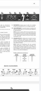

Hola. Mira el manual para ajustar las impendancias.
Según he visto si tienes altavoces de 16... La deberías ajustar a 8.
No se qué te habrá pasado... Espero q el ampli no lo hayas quemado... Supongo que entrará en modo protección al poner mal la pantalla... Revisa el fusible que es lo primero q se habrá quemado... O los altavoces.

Holaa, gracias por la ayuda, pero por la impedancia no creo que sea, osea en mono lo tengo en 8ohms y conectados al mesa boogie que son 8ohms también, comprobaré el fusible, pero si fuera el caso, pero no sonaría tampoco por la salida de auriculares ¿No? Y por ahí funciona perfectamente. He usado el cable para altavoz que venia con el ampli y el que he usado siempre con mi peavey 6505+, ambos son para altavoces.
