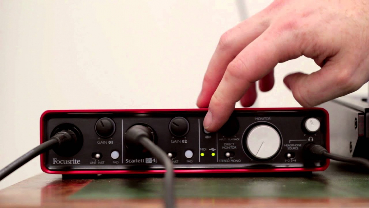

ola quiero pedirles su ayuda acabo de adquirir una tarjeta de audio scarlet 2i2 y tengo un microfono audiotechnica att2020 tengo problemas para grabar graba demasiado bajo y pareciera que tiene un efecto de tipo telefono se escucha como sin graves y medios muy raro y bajo

lo tengo conectado a mi laptop mediante el usb y lo unico que tengo conectado es mi microfono a la entrada uno oviamente tengo activado phantom la ganancia 1 la tengo al maximo y aun asi graba muy bajo y con ruido

en mono ya que en estereo solo graba de un solo lado creo q es por las 2 entradas

lo escucho por la salida de audifono q contiene la tarjeta pero es lo mismo que entra a la computadora muy bajo y si le subo entra ruido

ya probe mi mic con mi xenyx esta muy bien creo q el promblema solo es si conecto directamente el mic a la scarlet
