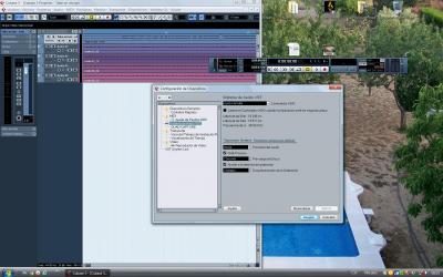

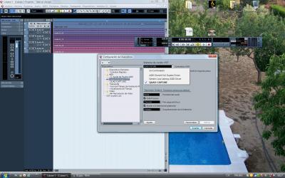

No hay que seleccionar ningún controlador "ASIO", sino el de la propia tarjeta, que a mi me sale como "QUAD-CAPTURE". Pero yo no he usado nunca Sonar, sino Cubase. Adjunto un par de ficheros para que veas cómo me sale a mi en Cubase. Espero que puedas solucionarlo.
