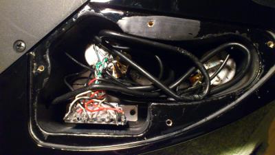

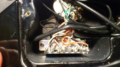

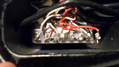

He instalado unas dimarzio evolution en mástil y puente en mi Ibanez RG1570Z. El problema.. o mejor dicho, los problemas son los siguientes:
- La pastilla del puente pierde potencia y se oye muy bajito. De las dos bobinas sólo está activa la que está más alejada del puente. La otra no suena. Lo he comprobado tocando con un destornillador en los imanes de ambas bobinas.
- Comprobando con el destornillador en las 5 posiciones, esto es lo que sucede:
Posición 1 (pastilla del puente) ...... Se oye muy bajito, sólo está activa la bobina más lejana del puente y con poca potencia.
Posición 2 (puente+central)............ se oye la misma bobina del puente pero con más potencia y la central.
Posición 3 (central)........................... se oye la central, esta pastilla no la he tocado
Posición 4 (centra+mástil)............... se activan las dos bobinas del mástil y la central (raro no?)
Posición 5 (mástil)............................ se activan las dos bobinas del mástil, una con más potencia que la otra

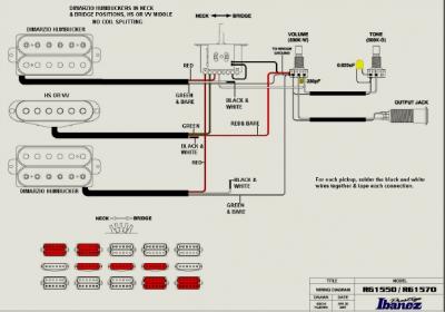

En fin.......un lío. Os dejo unas fotos y un esquema por si no se distinguen bien los cables en las fotos. No se si habré soldado mal los cables, lo he hecho dos veces por si acaso y sigue el problema. O no están los cables en su sitio..... El caso es que he cambiado las pastillas a varias de mis guitarras y ningún problema hasta ahora.

Buenas otra vez!!.
He cambiado los cables siguiendo este esquema:
y al principio sonaba todo estupéndamente, pero a la media hora o así de estar tocando, ha vuelto a pasar lo mismo. La pastilla del puente ha perdido potencia y se oye muy bajito en comparación con la del mástil.
¿Alguien tiene alguna idea de que puede pasar?
Saludos!!
