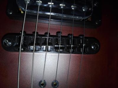

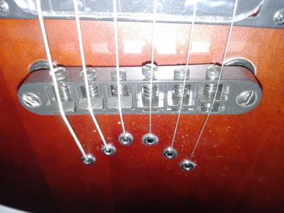

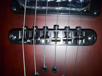

Hola a todos, posteo a ver si me podéis ayudar a saber un poco que hacer.. Me he comprado en Thomann una Dean Vendetta baratita, había leído muy buenas review en tema calidad precio parecía que estaba muy bien.
Es esta: https://m.thomann.de/es/dean_guitars_vendetta_xm_gn.htm?ref=mx_o_2

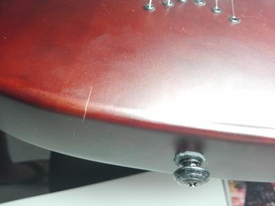

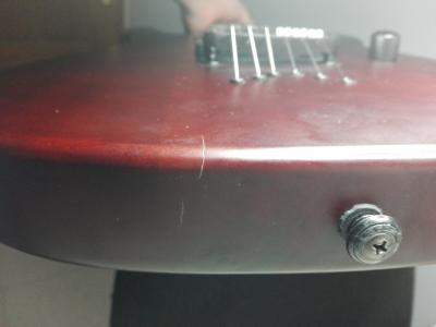

Tiene puente fijo y las cuerdas a través del cuerpo, lo que le aporta mucho sustain. Por este precio no me esperaba maravillas, pero lo que me ha pasado no se si es por mi caso en concreto o que pasa... Por un lado, venía con un defectillo de fabricación en la madera, que vi en cuanto la recibí y la examiné, por lo que me puse de inmediato en contacto con Thomann (el jueves). Pero esque resulta que me dispuse a ajustarla un poco, nada del otro mundo, comprobar alma (que venía bien), ajustar altura, y quintar... Para mi sorpresa en este último paso me encuentro con que el puente (tune o matic) por mucho que intentas mover las selletas no se mueven ni un poco o.O no tengo ni idea de que pasa, tampoco esque haya tenido muchas guitarras, tres o cuatro más las de los colegas, y nunca había visto que no se pudiera quintar. Aparte de que no pueda ajustar esque la afinación en el traste 12 es muy muy muy (y me faltan muys) desigual a tocar al aire...
Me da mucho coraje porque la guitarra es muy bonita, y cuando me enviaron esta se acabó el stock, tampoco dispongo ahora mismo de más solvencia para otra cosa, ya que ha sido un regalo.
Por otro lado la guitarra "suena bien" (teniendo en cuenta que no puedo quintar y todo eso), y repito que me da rabia deshacerme de ella :auch:
Vosotros que me recomendaríais? Alguna idea de que puede pasarle al puente?
PD: Adjunto fotos del defecto de fábrica

#1 yo la devolvería, si no quieres, quita las cuerdas y mira a ver con el puente en la mano si ves algo y si sigue sin moverse.
No se, podría ser óxido, o algún defecto de fabricación.
Yo sinceramente la devolvía, ya sé que te gusta, pero si es nueva y empiezas así mal.
De no ser que ellos se hagan cargo de la reparación en caso de estar mal el puente.

Si es óxido no sirve solo grafito, hay que usar un desoxidante, primero desmontarlo y mira, no lo fuerces, te lo cargues y entonces no hay garantía que valga.

Igual es extraño que estén clavados los seis tornillos. Supongo, Jar Wolfwood, que ya lo haz hecho antes no ? No es la primera vez que octavas con los tornillos de un TOM . No mencionas como están de aspecto, si corroidos, oxidados o simplemente duros.
Jors
por el 16/09/2016
Si necesitas más ayuda, como te dice el compañero, unas fotos del puente no estarían mal.

Para mí el puente es lo de menos, los tune o matic que traen esas guitarras son bastante malos, y se puede comprar uno medio decente por 15€. Yo la devolvería, sí, pero por la raja del cuerpo...

A ver, no tiene pinta de que sea óxido o lubricación, lo que veo esque no se mueven las selletas por mucho que muevo los tornillos, ya sea con las cuerdas tensas encima o quitando las (no he llegado a destensar todas, por lo que no he comprobado el puente en mano, que es lo que haré hoy), parece que sean tornillos de pega :que_fallo:
Aclarar que he ajustado varios puentes TOM y nunca he tenido problemas, de todas maneras adjunto unas fotos del puente, por si veis algo raro :perdon:
Por otro lado estoy casi decidido a devolverla, porque es lo que me decís, si ya estando nueva me da tantos problemas, mal vamos!

#11 puede ser que las roscas estén pasadas, eso no se arregla excepto cambiando lo tornillos, devuélvela aunque te duela.
