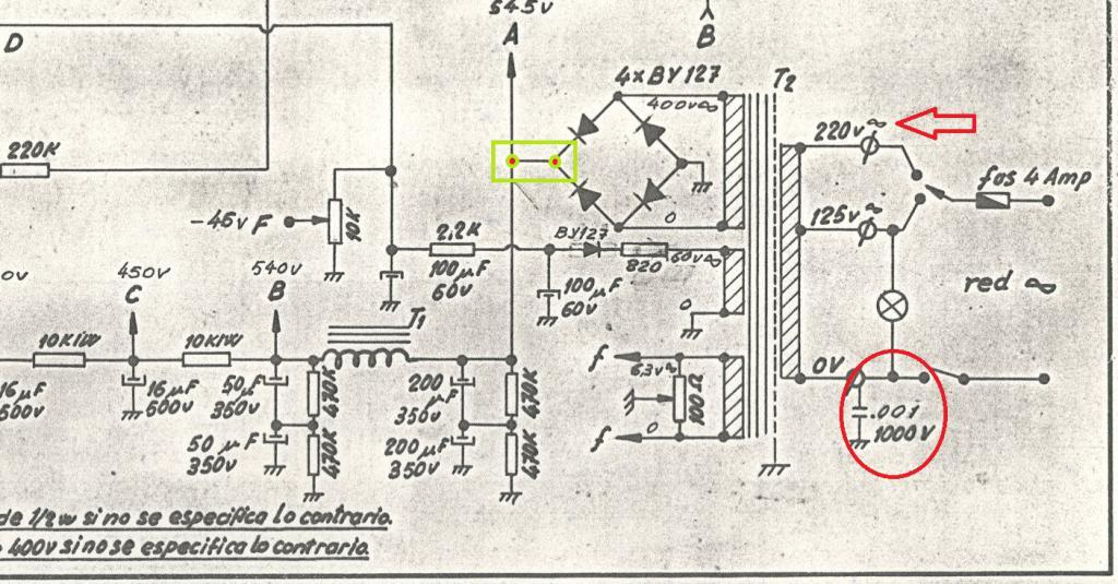

Ayuda a poner un stanby a un sinmarc 2160
davides
por el 27/02/2013
hola queria saber como poner un standby a un sinmarc 2160 ,alguien me puede ayudar?saludos

tienes los esquemas por ahí?
MissiN Music Electronics
por el 05/03/2013
El switch de standby debería ir entre los dos puntos que están en el cuadrado verde del esquema.
No se, igual puedes tener problemas de que te salte el diferencial, si esa así puedes poner otro condensador como el que está marcado en rojo, en el punto de 220v.

gracias,a ver si quito fotos..saludos
