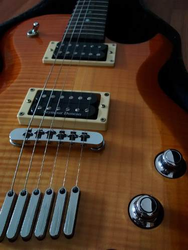

Buenas! voy a ver si logro explicarme sin una foto del problema en cuestión.
El uso de la la cuerda 6ª de mi Yamaha AES 620 , ha hecho que la pieza metálica por donde asoman las cuerdas en la parte frontal de la guitarra ( más abajo del puente ) se haya erosionado y la cuerda ahora ha creado un canalillo de unos 3 ó 4 mm , estando la cuerda esos milimetros más baja que el resto.
Al pasar por el puente la cuerda se estabiliza y llega a las pastillas en la altura correcta, pero creo que puede cambiar la tensión y generar algún problema de octavaje. Además... va a ir a más y llegará un momento que terminará por partir la pieza metálica.
Las 6 piezas metálicas que están en la parte inferior de las cuerdas
El problema es que no encuentro esa pieza por ningún lado, y no hago más que pensar en soluciones...
Alguien sabe dónde puedo conseguirla? o se le ocurre alguna solución?
Trataré de poner alguna foto del problema en cuestión.
Muchas gracias!

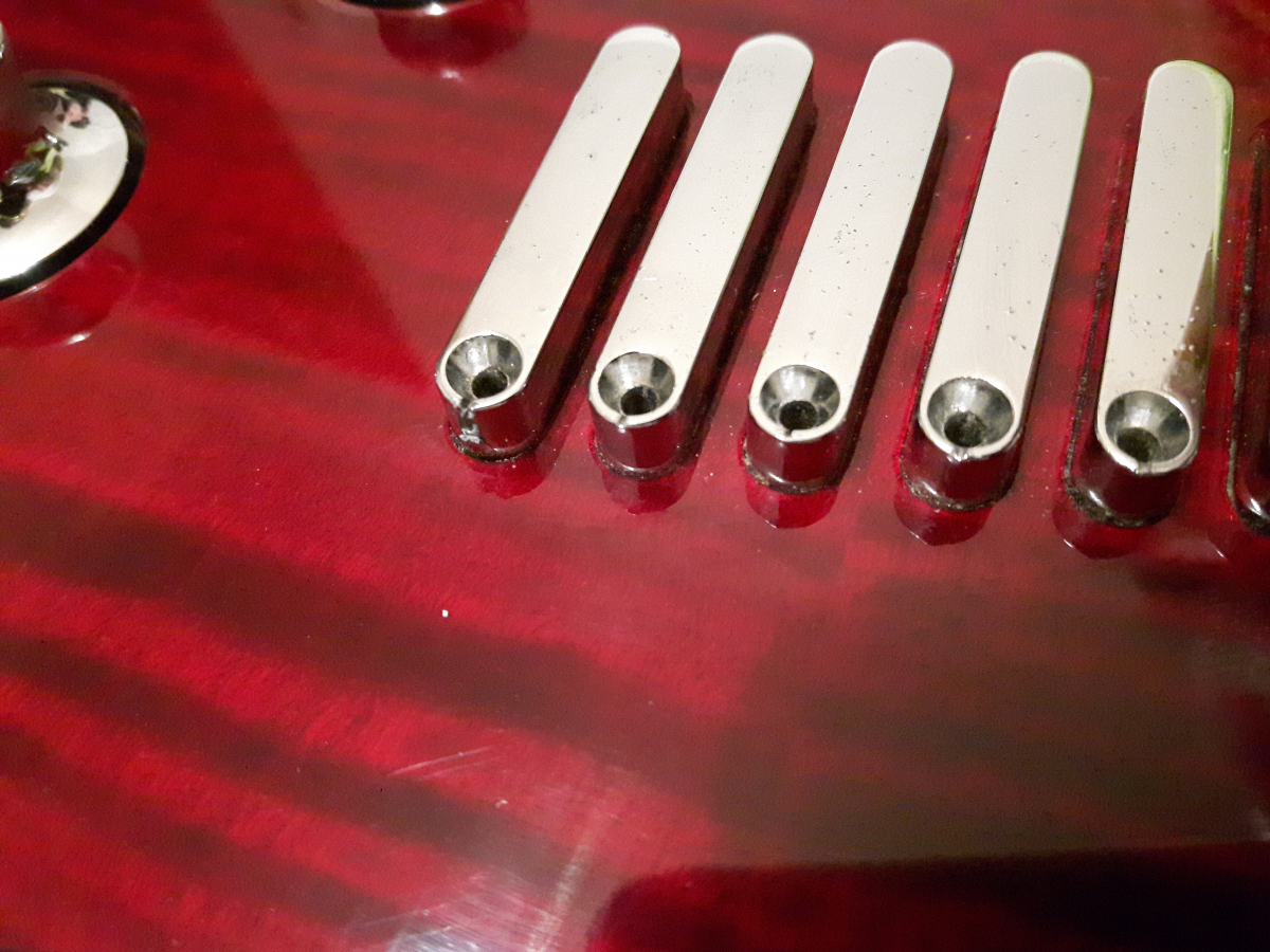

Aquiles76
por el 11/05/2017
He aquí la pieza el problema de la pieza... es la primera pieza, aunque ya detecto que las demás piezas están avisando también con lo mismo....
