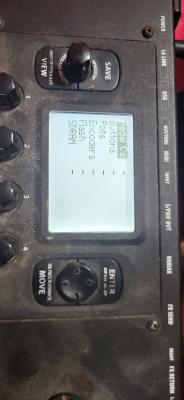

Buenas tardes gente, tengo un problema con la pedalera y es que cuando la enciendo se me queda en esta pantalla y no hay forma de salir de ahí para que se encienda todo con normalidad.
Es enchufarla y sale eso en pantalla y no hay manera de quitarlo he mirado en diferentes páginas y foros y no he conseguido encontrar a alguien con el mismo problema. Hasta hace 1 semana funcionaba con normalidad.
Muchas gracias de antemano por su ayuda.

Tienes el boton de la flecha a la derecha bloqueado, por eso arranca en "test mode"
Dale un par de toques, o toca otros botones del PAD (las cuatro flechas, arriba, abajo, izq, der), y vuelves a apagar y encender.
Si asi no se arregla, habria que abrir y arreglar ese boton.

por el 12/02/2024
Un poco de limpieza igual le iria bien....

Muchas gracias ya funciona!!
Sii, ya la limpié después de haberla arreglado 🙌🏾🙌🏾
