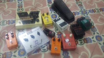

Solicito ayuda para armar y cablear mis pedales, aparentemente tengo un conflicto entre un compressor y un noise reduction (que tiene que cablearse de una determinada manera), agradecería la asesoría de quien sepa de ello; los pedales son:
Delay-echo vintage
time machine behringer
Reverb reflector caline
Tremolo joyo
Classic chorus joyo
Ultra flanger behringer
Noise supressor ns2 boss
Overdrive orange burst caline
Distorsion metal zone mt2 boss
cooltron brit boost vox
Distorsion havoc kryo
Compressor hot mushroom caline
Wah wah hell babe
Gracias de antemano.
h_ortegon@hotmail.com
Jorge Arancibia
por el 28/02/2019
primera pregunta, el ampli tiene loop de efectos? y que quieres eliminar, ruido de disto, ruido de capsulas, etc?
Hugo Ortegon
por el 05/03/2019
Buena pregunta, tengo dos amplis pequeños, porque toco solo a falta de tiempo: un genérico de 10w y un fender mustang v2 de 20w; ambos sin loop. Las distorsiones son las ruidosas y aparentemente voy a cortar el efecto del compressor si lo acomodo mal.
