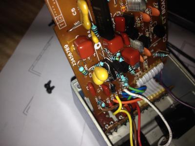

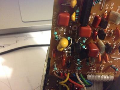

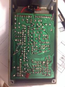

javisuzu
por el 28/12/2014
Subo una fotos de lo que he hecho, no es que aclaren mucho, pero sí alguien ve alguna cosa rara.... el principal problema es que parece funcionar como una puerta de ruido al reves.... mete bastante ruido, y en cuanto empiezo a tocar desaparece, pero claro tambien parte de la señal, queda todo como apagado.
Como compresor y sustainer si que funciona, las dos funciones las hace correctamente.
