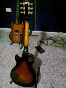

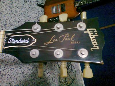

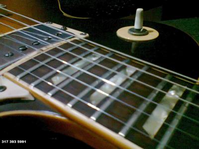

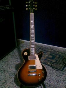

Buenas compañeros, resulta que acá en Colombia hay un tipo que vende una Les Paul que según él es de 1959 y anexa las fotos que anexo al post. Me gustaría me ayudaran a identificar si realmente es una 59, dado que en el foto hay muchos conocedores del tema, a mi no me cuadra el color ni la pala ni el cubre alma pero pues no se mucho del tema de las 59. Gracias.

Vamos a ver... Te cuento, esa guitarra obviamente NO es del '59, ni siquiera es una R9.
No voy a juzgarla por la tapa en la que pone "standard" porque eso se puede cambiar, pero sí te cuento lo siguiente, que es aplicable tanto a las Sunburst del '59 como a las R9:
1) La firma del señor Les Paul está muuy abajo.
2) La campana está demasiado cerca de la cejuela.
3) Los clavijeros tienen un radio demasiado grande.
4) Debido al motivo anterior, el logo de Gibson está demasiado cerca de los clavijeros.
Pero no por ello va a ser mala guitarra. Si bien no es del '59, sigue siendo una guitarra con historia.
Por el logo de Gibson, el acabado del mástil (y por cómo se ha desgastado la pala) apostaría a que esa preciosa paula es una standard de los '70 con el famoso mástil de Arce como mi Custom.
Mi veredicto es que se trata de una Gibson Les Paul Standard, probablemente de finales de los '70. Es muy posible que sea de 1979 y que el tío haya tratado de datarla buscando info por internet con un mal resultado.
Si tienes la ocasión de pedirle el número de serie, súbenoslo y te digo exactamente el año.
