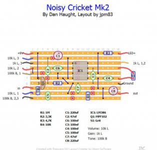

aqui esta el layout y todo
http://www.beavisaudio.com/projects/NoisyCricket/DIY/NoisyCricket_Mark2_BuildGuide.pdf

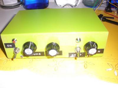

Hola, no me lo hice en una placa en stripboard, te adjunto foto, lo que no se es si me queda algun transistor de esos.
Te adjunto fotos.

Hola, has probado a medir continuidad, por si tienes un corto o te falla alguna soldadura. También puedes probar midiendo tensión, para ver donde no llega la tensión suficiente.
http://www.beavisaudio.com/projects/NoisyCricket/Noisy_Cricket_Schematic.gif
Has buscado que el transistor tenga el mismo patillaje? si no es así tienes que tener cuidado al conectarlo según el esquema. En el esquema de la pagina que has puesto también pone que puedes usar un 2N5951 en vez del MPF102, supongo que también puedes usar un J201 aunque tiene mas ganancia, o algún otro por el estilo.
No descartes que el problema sea del IC - LM386, en algún post de los que te encuentras en este foro puedes ver que a más de una persona se los han dado estropeados, y también son algo delicados.
