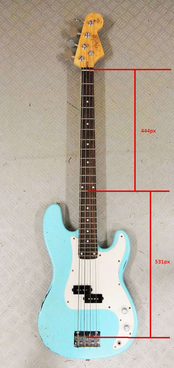

Hola, chicos soy nuevo en el foro aunque os llevo tiempo leyendo, vereis tengo una duda, he comprado este bajo fender a un particular, en principio parecía que iba bien pero luego al examinarlo más de cerca en casa me he dado cuenta de varias cosas, el bajo trastea en 4 cuerda al aire, y en tercera en el traste 12, por otro lado hay que decir que hay que cambiar las cuerdas por que están muy deterioradas, pero aparte del trasteo lo que más me preocupa es que el puente esta muy arriba de donde debería estar y la verdad es que no entiendo porque, o si esto puede ser lo que afecte, en las fotos que tengo no aparecía así, pero ahora que lo tengo en las manos al mirarlo no sé muy bien que pensar, es algo que choca..

*En la segunda imagen veis a lo que me refiero con el puente respecto a la primera.

Tienes un mastil de 24 trastes en un bajo tipo Precisión... Si no han tomado bien las medidas, el octavado debe ser un desastre.
Lo de los trasteos tiene pinta de ser un mástil con demasiada tensión en el alma, y/o trastes mal igualados.
Conviene que lo revise alguien que sepa... No tiene buena pinta ese mástil en ese cuerpo.
El único mástil de 24 trastes de Fender que conozco es el de un Jazz Bass 24 y un signature de Stu Hamm, y no parece que sea el tuyo.
Finalmente, el puente no parece que esté bien centrado, tiene más espacio la primera cuerda que la cuarta, aparentemente.

Mide la distancia entre la cejuela y el traste 12 y entre el 12 y el patín del puente tiene que ser el mismo

Tomando tu foto como referencia, he tomado medidas (están en pixel, pero da igual, las dos distancias medidas deberían ser iguales para que le instrumento afine). Efectivamente, el puente está mal colocado, tanto en sentido longitudinal (debería estar aún más cerca de la pastilla para que tuviese la distancia correcta) como transversal, está descentrado y la cuerda primera tiene más espacio a los lados que la cuarta:
Si tocas con un afinador en el registro agudo verás que las notas no están afinadas, es imposible con esa colocación. El problema es que los Precision suelen tener 20 trastes, y al colocar un mástil de 24 trastes las distancias cambian.

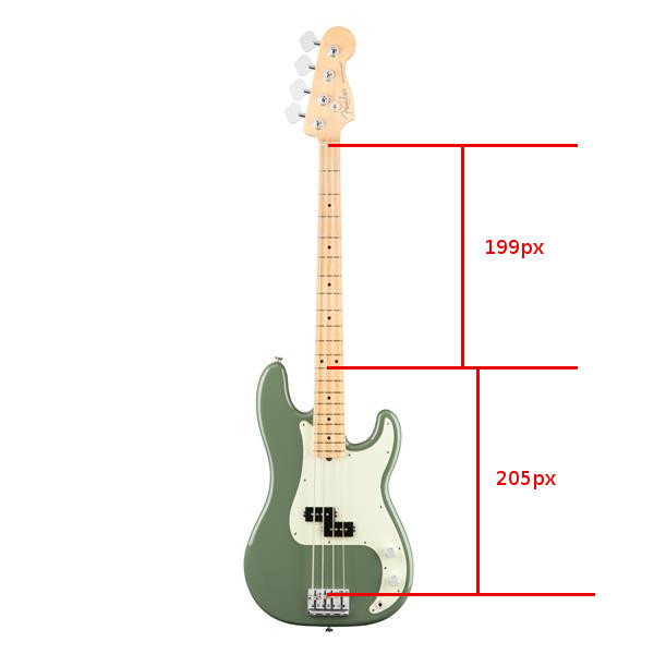

Por ejemplo, con un Precision convencional:
La distancia entre el traste 12 y el puente es casi la misma que entre la cejilla y el traste 12 (se suele poner un poco más para compensar y que de margen de movimiento a las selletas)
Más cosas: ese mástil no es Fender. Como decía, el único mástil de escala normal en 24 trastes que ha hecho Fender fue el del Jazz Bass 24 (tuve uno y lo conozco bien). La pala es totalmente diferente a la del tuyo: forma, logo...

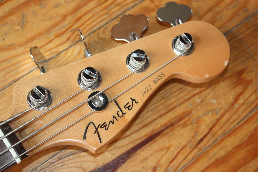

Esta que ves arriba es la pala de un Jazz Bass 24.
El presunto "luthier" que lo montó... se lució, vamos. Si estás a tiempo, devuélvelo. Espero que no hayas pagado mucho.
