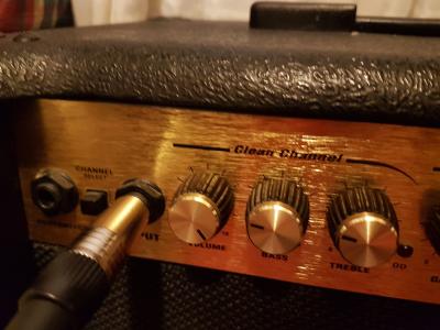

Tengo un Marshall mg30dfx, el cual anda muy bien, buen sonido, suena fuerte y responde bien el footswitch.
mi problema es que en vivo no da y debo microfonearlo para que su sonido salga por la consola de mezclas y finalmente los parlantes, lo cual, me deja propenso a acoples y uno que otro problema mas de ruido.
Tengo un amplificador de bajo de 60 Watts que tiene una salida que dice: "Line out" en la cual, si la conecto, tira sonido a la consola, sin necesidad de microfonear, pero el ampli sigue sonando.
Mi marshal tiene una salida que dice: "Line Out & hedphones" en la cual, si le conecto el cable, el ampli deja de sonar. cuando recién lo compré, pensé que si apretaba un boton que dice: "Fdd", volvería a sonar y tiraria el sonido por la mesa.
Mi consulta es: Para que rayos es el boton fdd?
Mi ampli tiene alguna falla y por eso no funciona el lineout?
si el sistema funciona así... puedo hablar con un electrico para que le haga algo y al conectarle la salida igual siga sonando?
Quiero aclarar esas dudas por que me gusta mucho ese ampli y no quiero cambiarlo.
O alguien que tenga el manual en español, también me ayudaría
Linux User.
por el 03/10/2017
Según el fabricante, el FDD es un simulador de válvulas. En la práctica es una opción más de EQ que resalta algunas frecuencias.

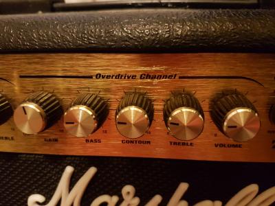

Por mas que le doy a la tecla FDD, no consigo notar ninguna diferencia a cuando no la pulso. ¿Será que esta estropeada? ¿Como puedo saberlo?
Por cierto, no encuentro manual mas que en Ingles. ¿Alguien lo tiene en castellano?
¿Es buena esta configuración para sonido Strato vintage?
