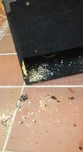

En mi caso, el ampli tiene menos de dos años, debería estar en garantía...pero tuve un problema con el y creo que estará invalidada. Se me coló en el cuarto de ensayo un rata en el interior durante un par de días (llegó a parir dos crías!). La rata y las crías fueron eliminadas, el ampli solo sufrió daños en la estructura de madera, aparentemente ningún cable roído. Eso fue hace un año (con el amplificador recién comprado) y despues de eso no me ha dado ningún problema, hemos hecho unos cuantos bolos y se ha portado perfectamente, hasta este último concierto, en la prueba de sonido al conectarle la salida de línea y probar se apagó.
Podría reclamar porque está en garantía, pero las marcas dejadas por la pu++ rata creo que me la invalidan.
