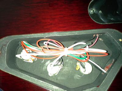

Buenas queridos compañeros .... saludos de antemano .
Sere breve .... tengo una esp/ltd ec 500 que trae emg activas con tono y volumenes groover ,el problema es que la guitarra empezo a meter mucha bulla cuando no se esta tocando sobre todo con distorcion y cuando pongo mi mano o toco los controles de volumen calla , cosa que antes no era necesario . Otra cosa es que cuando bajo el volumen de la guitarra hace como un corte ..... como cuando anda mal el cable con el que se conecta la guitarra al ampli y al moverlo hace una especie de corte ... ese mismo tipo de sonido y corte pasa cuando muevo los volumenes . Creen que estos esten mal ? O habra que volver a soldar todo por dentro ? O seran las pastillas ? Si alguin sabe algo o ya soluciono algo parecido .. me ayudarian mucho ... gracias saludos .

Por lo que cuentas me parece que puedes tener algún cable de masa desoldado, quilate la tapa y mira a ver si hay alguno suelto, no te preocupes no parece nada serio.
vacasx
por el 12/07/2014
Eso fue lo primero que me fije .... aparentemento todo esta bien .
Dejo una foto ...
