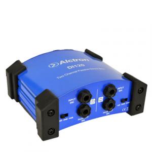

Tengo un amplificador para guitarra acústica Laney A1+ y resulta que en la parte posterior tiene dos salidas, LINE OUT (Jack 1/4) y D.I Out (XLR).
Cuando toco en vivo el sonidista me saca por linea por LINE OUT (Jack 1/4) anteriormente nombrado, con un cable simple de Jack a Jack a una caja Directa (Alctron DI 120 Pasiva) la cual esta cableada al mixer donde la señal se emite a los parlantes, propiamente tal.
¿Esta correcto usar esa salida (LINE OUT)? o ¿Se debe usar la D.I OUT?
Otra cosa para la D.I OUT ¿Se debe usar cable balanceado?
En el manual de mi amplificador dice que se debe usar la D.I OUT, pero como les dije anteriomente el sonidista ocupa una Caja Directa, esto es con el fin de proteger la mesa (según el)
Les adjuntare el manual de mi amplificador y la foto de la caja directa que ocupamos
Gracias

Buenas, usar el Line Out + una caja de inyección (DI) es lo mismo que usar la salida "DI Out" de tu amplificador. Ambas balancean la señal y son salida de micrófono para entrar en mesa,
Muchos técnicos tienen aversión a usar las DI de los amplificadores... pero sin embargo cuando he sonorizado, siempre he preferido utilizarlas.
En resumen, el tipo trabajará más y a ti como músico realmente te da igual.
Un saludo
Sí, es señal microfónica y debe ir balanceado. Todos los cables XLR lo son.

Entonces sigo sacando linea por (LINE OUT) con cable Jack 1/4 a la caja directa como hasta ahora?
Digo para no tener que cambiar el cable

Si donde te vayan a sonorizar te dan la caja de inyección, utiliza un cable de guitarra corto a través del Line Out.
Si no tuvieran, o el espacio o la limpieza en el escenario es importante, invita a utilizar la del propio amplificador siempre con un cable balanceado.

En pocas palabras. Si quiero sacar linea de mi amplificador al mixer DIRECTO debo usar D.I OUT con cable balanceado, pero si existe una caja de inyección antes del mixer, ocupo LINE OUT por que dicha caja hace el trabajo de balancear la señal, es correcto?

Correctísimo! :guitarrista:
