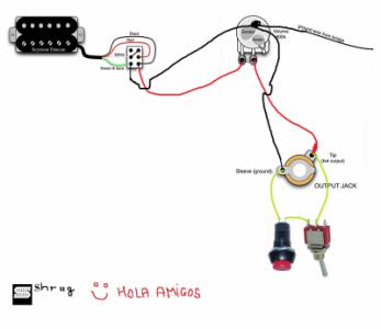

Los ultimos cables son naranjas para que se viese a donde van, pero los cables en cualquier punto los puedes usar de cualquier color (mientras no sea verde porque entonces te va a dar problemas)

Muchísimas gracias CREATIVE por resolverme las dudas tan bien y tan rápido. La verdad el diagrama es el que pensaba, pero así ya estoy seguro de no pifiarla (o al menos así tendré a alguien en quien cagarme si sale mal). Además me has descubierto el "botón adolescente": el Push-Push, al cual seguro le doy un buen uso en el futuro, ya que me parece mucho más cómodo que el Pull-Push. Si no lo he querido meter en el diagrama ha sido por no dejar un hueco vacío de los 4 que tiene la guitarra. Por otra parte quisiera preguntarte: ¿Es demasiado arriesgado si meto cable Azul - Verdoso? ¿Y si es Verde - Azulado? ¿A partir de que nivel de mezcla entre azul y verde consideras que está el límite para no arriesgar demasiado? http://es.wikipedia.org/wiki/Azul_verde . Y por último te recuerdo que te debo un beso negro o algo mejor, por tanto déjame tu dirección por mensaje privado y cuando menos te lo esperes me encontrarás arrodillado por detrás.

El esquema que propone creative me parece que puede tener problemas de ruidos, el killswitch lo que debe hacer es mandar toda la señal a tierra, en este caso se deja la señal al aire, yo probe un killswitch asi y lo único que logre fue obtener un montón de estática. Para hacer el killswitch inverso lo que se debe hacer es utilizar un pulsador normalmente cerrado, es decir que cuando se pulsa se abre la señal y se deja de mandar a tierra, y por lo tanto hay sonido, y cuando no esta pulsado no hay sonido, yo propongo este esquema.

#23 No te falta razon, pero de esa forma es un killswitch clasico, no inverso, pero lo ideal seria mandar la tierra al output como dices
