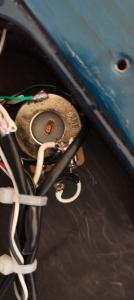

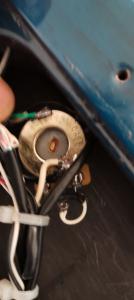

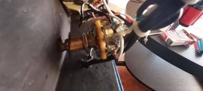

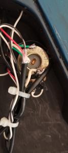

Buenas!!
Tengo una guitarra adquirida de segunda mano, montada con piezas de calidad, mástil y cuerpo warmth, pastillas seymour duncan y dimarzio, Floyd rose original, clavijero gotoh, en fin que el que la montó a piezas se dejó una pasta en ella.
El caso es que, por simple curiosidad, me gustaría saber que potenciómetro monta, solo cuenta con un único potenciómetro de volumen.
Nunca he visto un pote así, por eso la curiosidad.
Tiene algo parecido a nylon o plástico en el centro, un ligero movimiento hacia arriba al tirar del pote, sin ser push pull, ya que regresa a su posición como si llevase algún tipo de muelle, y los números que no identifico y que se pueden ver en la foto.
Al tacto es muy suave y preciso.
No se que más datos podría daros.
Si alguien sabe que marca es, agradezco la ayuda.
Unas fotos, lo poco que puedo enseñar ya, que los cables no dan para más...
Gracias de antemano
jaimebcn
por el 09/04/2021
Hola Alberto,
Ese potenciómetro es de la marca CTS. Respecto al movimiento que comentas: Al estirar hacia arriba estás levantando el mecanismo y las piezas que hacen contacto, algo que personalmente no haría ya que puedes dañar el potenciómetro.
Por lo demás y como curiosidad, si pudiésemos ver con claridad los códigos grabados en la parte trasera podríamos saber el tipo de potenciómetro que es, el año de fabricación y la semana.
Saludos,
alberto75rock
por el 09/04/2021
Muchas gracias, no veía cts grabado por ningún lado, quizás esté debajo de alguna soldadura.
Los números que distingo yo en la foto:
45051431 0208.
Quizás hay algún número más debajo de las soldaduras
alberto75rock
por el 09/04/2021
Las fotos que he visto de potenciómetros cts que he visto no corresponden con que tengan esa especie de plástico en la parte de atrás, son metálicos al completo, al menos lo que he visto...
jaimebcn
por el 09/04/2021
Hola Alberto,
Ha varios modelos de CTS, algunos llevan la parte trasera totalmente plana, otros en los que se ve el disco giratorio (de nylon como el tuyo) otros con el eje de nylon, de metal, etc.
Es similar a éste CTS:
http://www.montreuxguitars.com/sp/us/datalist/selectGoods.php?code=8426
Saludos!
alberto75rock
por el 09/04/2021
Muchísimas gracias.
Respecto al número, puedes sacar alguna información? Ahora también me pica la curiosidad, y me ayudaría a saber una fecha aproximada de cuando se montó la guitarra
lolerpopler
por el 10/04/2021
Si fuera CTS llevaría en número "137" al principio del código.
alberto75rock
por el 10/04/2021
#7 pues no lleva ese número... 🙄
luishouse
Wurli
por el 10/04/2021 7 anuncios en Mercasonic
Las 4 últimas cifras marcan año y semana, fabricado por cts febrero 2002
alberto75rock
por el 10/04/2021
Muchísimas gracias!!!
Identificado entonces.
Por lo que veo el potenciómetro está acorde a la calidad de piezas de la guitarra.
