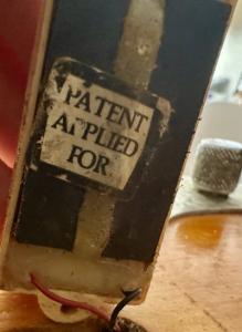

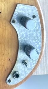

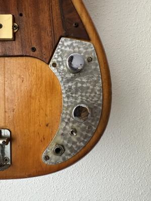

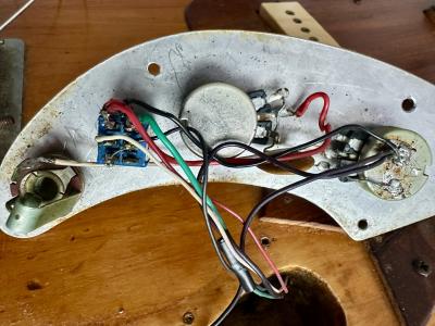

Buenas , no encuentro info de la electrónica que lleva mi Fender P-bass de 1973.
Digamos que parece como un ( J1 retro ) pero en pasivo .
La marca de condensadores tampoco encuentro nada , a todo esto decir que no hace absolutamente nada de ruido, masa…etc , ve como un reloj.
Suena muy limpio con cuerpo y un sustain eterno.
He pensado que los expertos que hay en el foro podríais aportar con vuestra experiencia info de el origen de esta electrónica..
No sé si es trabajo de algún luthier ó lo vendían así.
Gracias de antemano.

El circuito por supuesto no es original. Solo conserva el condensador y el jack de salida.

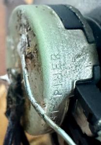

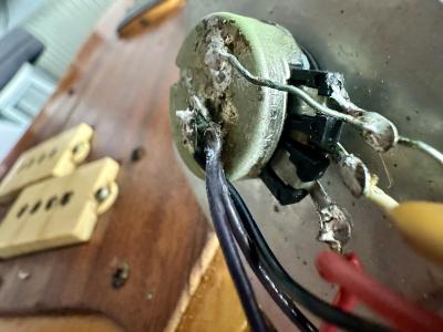

Los potenciómetros son Piher (españoles, de tienda de electrónica) e incluye un miniswitch para la conexión serie/paralelo.
La hechura no tiene calidad profesional.
Lolablues
por el 28/03/2025
Eso iba a decir yo....  no se han esmerado demasiado en las soldaduras.
