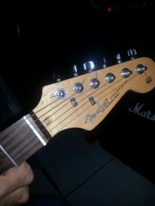

buenos dias pido de su experienia para que me ayuden a identificar esa guitarra es Fender American Standard Vintage Model
como me dice el vendedor

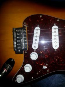

me falto adjuntar la parte trasera

Falsificación y muy mal hecha. ¿Y qué narices es eso de Fender American Standard Vintage? Nada, pasa de esa guitarra.

Gracias milo mira y me la quieren vender cara, yo dudo de la serie q me parece Mexicana :O , de el puente y clabijas,
tu en que te fijas?

Ni mexicana. Parece una Squier

No es ni mexicana, más bien parece una mala copia china o como dice Danisauc, una Squier disfrazada. El orificio de acceso al alma es una chapuza, la tipografía del número de serie es incorrecta y el número en sí parece mexicano pero con el Made in USA debajo no puede ser ni una cosa ni la otra, las selletas también parecen de las maluchas y el bloque del puente que se ve por detrás es demasiado pequeño... Vamos, que no hay por donde agarrarla.

Número de serie mexicano y "made in usa" jajajaja
Mira la cejuela, está fatal puesta, con pegamento por todos lados y medio torcida.
Me pregunto, con lo complicado que debe de ser hacer una guitarra que estéticamente medio dé el pego, por qué no se curran un poco más los pequeños detalles en los que saben que nos fijamos nada más verla.

Yo voto por una affinity travestida.

Es una falsificación China. Una de las pistas más evidentes, a parte de las que ya te han dado los compañeros arriba, es la separación de los dots en el traste 12. Los chinos los ubican muy a los extremos del diapasón, no tan centrados como las originales.

Qué va a ser pro. Esa es una copia china que te venden por $160 y no vale ni 100. "stratocaster special american standard" lol
