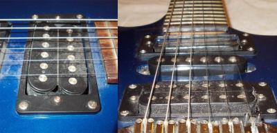

Lo que ahora me preocupa un poco es que la pastilla del mastil(es doble,IBZ PSND1) y esta inclinada,eso me raya un poco,pero bueno,por ahora bien,GRACIAS:yahoo:
dadra
por el 13/10/2009
inclinada...como? creo que eso puede ser fácil de arreglar, y ya que estamos...:brindis:
kratos30
por el 13/10/2009
esta inclinada de delante,para esplicarme mejor,la parte mas cercana del mastil esta unos 4 mm y la otra a 3.
es muy raro,por eso estoy preocupado.:brindis:

Hola, rescato el tema porque un amigo tenía una Ibanez GIO GRX70DX en su casa muerta de risa y me he ofrecido a guardársela un tiempo... :D
Está un poco descuidada, y también le pasa eso de que la pastilla del mastil está inclinada, muy inclinada...
¿Esto es típico de este modelo? ¿O debería estar recta como la pastilla del puente, que también es doble?
