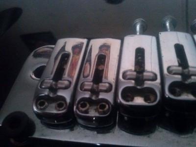

Bueno lo que pasa esque tengo una ibanez sa120EX y tuve un problema con el puente ... no sabria explicar es como que los resortes o tornillos ingresaron por los orificios de la guitarra como se ve en la foto ... y eso hace que trasteen las cuerda 1 y 2 ... que se puede haceR?

Por la foto y por lo que te entiendo, subir esas dos silletas roscando mas los tornillitos de delante para subie un poco la altura de esas dos cuerdas.
Un saludo.
