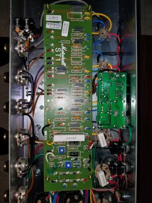

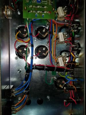

muchas gracias revisare esos hilos . aquí saque algunas fotos haber si sirve de algo .
