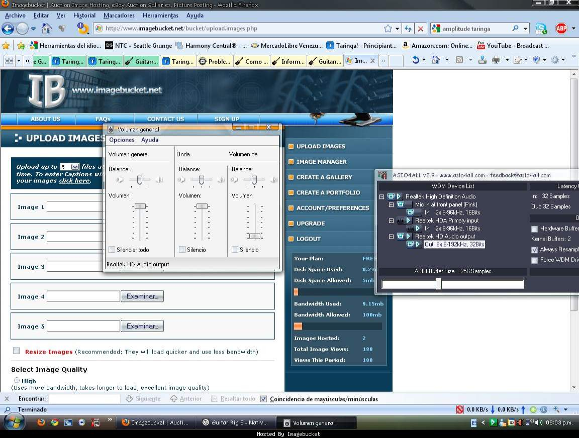

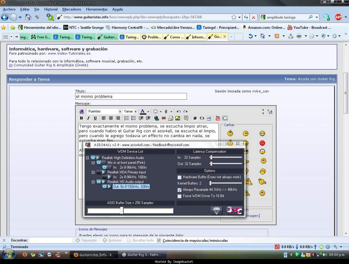

Tengo exactamente el mismo problema, se escucha limpio atras, pero cuando habro el Guitar Rig con el asio4all, se escucha el limpio, pero cuando le agrego todavia un effecto no cambia en nada, se escucha mas feo.
ASIO buffer Size= 256samples
output latency de 7ms
Imagen del Asio4all
Imagen de la Configuracion de sonido y audio Reproduccion,Nota: al final de la foto dice Volumen de, es Volumen de Linea, si no sirve toca formatear.
Imagen de Grabacion

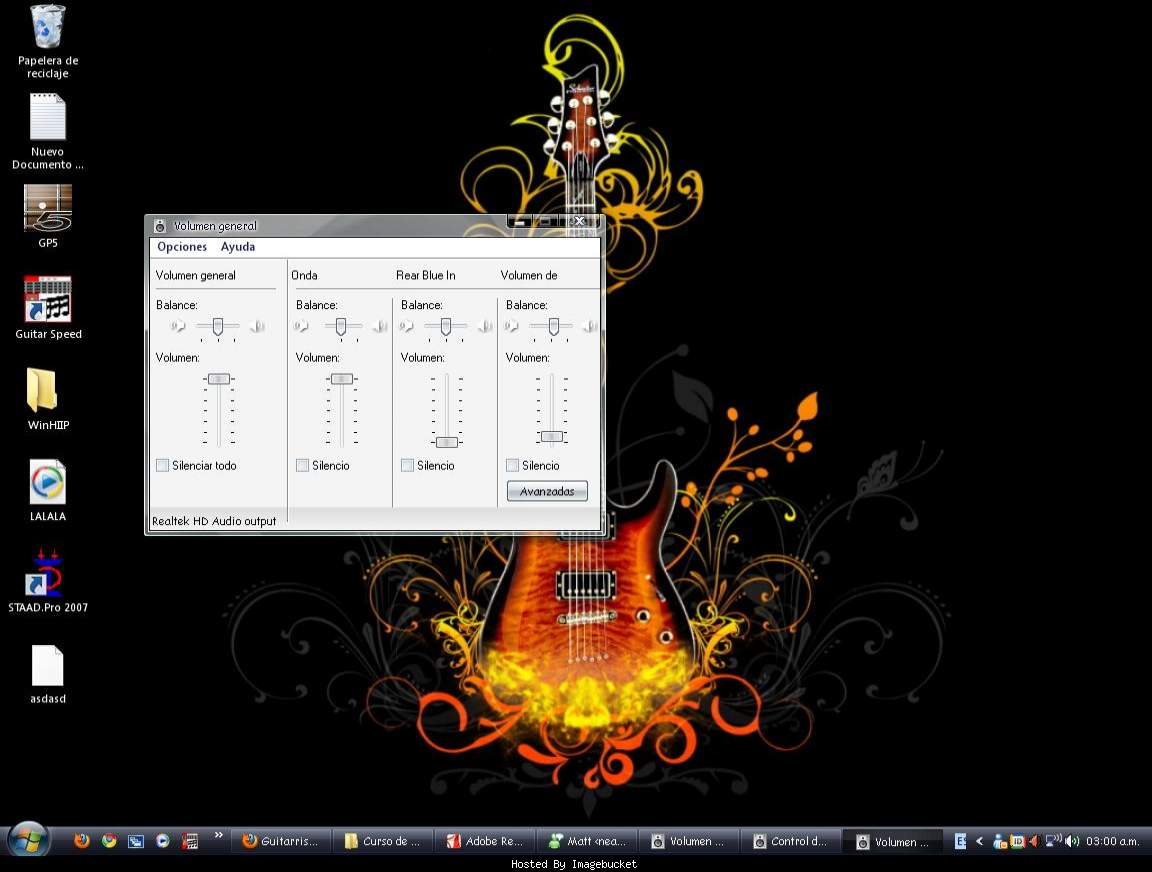

Bueno amigos hoy por la tarde despues de haber respondido al tema, me puse seriamente averiguar sobre los controles del volumen de mi pc, y encontre esta sencilla solucion.
Cuando enchufes con tu adaptador por tu entrada de Line in(azul), busca en el mezclador de windows, osea Panel de Control>Configuracion de Audio y Video>Audio, luego seleccionan "Reproduccion"(Output) buscan "Linea de Entrada" o "Volumen de Linea". a mi me aparece "Rear Blue In",la cual la tengo en 0
Bajenle el Volumen a la linea de entrada a 0, no le pongan silenciar solo bajenle el volumen,Luego vayan a "Grabacion"(input) y luego busquen Volumen de Linea y subanle el volumen mas o menos,menos de la mitad. Me explico mejor.
Al Bajarle el Volumen en "Reproduccion", lo que hacen es que la guitarra no suene mas de forma Limpia, Pero al subirle el Volumen en "Grabacion" Esto hace que Suene en el GuitarRig/Amplitude,entre otros.
Lo que hacemos basicamente es, Bajarle el Volumen de la Guitarra al PC,de manera que no se escuche mas, PERO le subimos volumen de la Guitarra al Guitar Rig, Esto hace que solo se escuche en el Guitar Rig y le puedas implementar Efectos.
Si Casualmente cuando haces esto y se escucha un horrible sonido que no para, es porque en "Grabacion" le dejaste mucho volumen, solo bajaselo un poco deja el asio4all en 256 samples, y el latencia y el sonido sera mucho mas claro sin ninguna interrupcion, dejo algunas Fotos de seguimiento.
Primero la de Reproduccion Quedaria algo asi
Y Luego la Grabacion Deberia quedar algo Asi:
