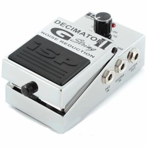

Hola de nuevo, me acaba de surgir otra duda ya que acabo de comprar un ISP Decimator G String II y no se como conectarlo a la G System, no encuentro nada en internet y empiezo a pensar que no sean compatibles.
La puerta de ruido del G System no me gusta nada al contrario que el ISP que es una maravilla.
A ver si alguien ha conseguido unir estos dos cacharros con el método de los 4 cables y me puede ayudar :okis:

Bueno pues después de mucho probar y de usar la lógica he dado en la tecla y ya lo he conectado correctamente, pongo el esquema por si alguien se topa con el mismo problema:
Guitarra --> Guitar IN del Decimator
Guitar OUT del Decimator --> Input del G System
Send del G System --> Input Amplificador
Send del Ampli --> DEC IN del Decimator
DEC Out del decimator --> Return del G System
Out del G System --> Return del amplificador.
De esta manera el ISP actua ya sobre todo el G System y lo hace perfectamente, por algo es la mejor puerta de ruido que se fabrica.
