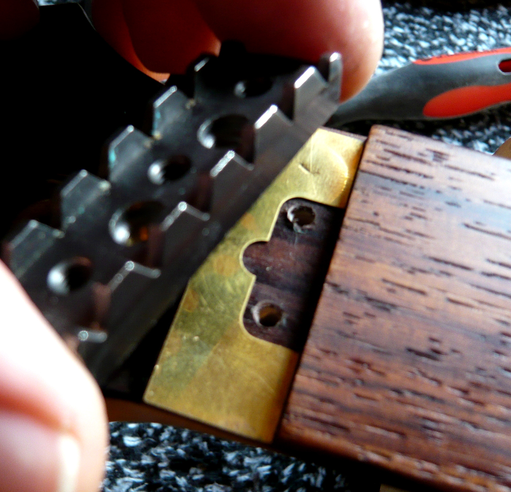

Si trastean todas las cuerdas, y sólo en el primer traste, es casi un 100% seguro que el problema es que el locking nut está bajo. Venden unas laminillas para calzarlos que se llaman "shims" y las hay de distintos espesores (a partir de 0.1mm), aunque en varias ocasiones he hecho yo mismo los shims cortándolos con tijeras de una lata de refresco.

Seria bueno si el compañero nos aclara si las cuerdas rozan el primer traste al pulsarlas al aire o si el trasteo se produce al "pisar" el primer traste.
despista2
por el 13/03/2016
Pues sí. He dado por supuesto que el trasteo se produce sobre el primer traste al tocar las cuerdas al aire, pero si se produce al pisar las cuerdas sobre el primer traste, el problema no estaría en el locking nut.
