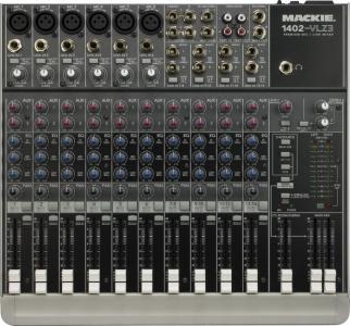

Perdona si no me explique bien ,, mira tengo una mackie VLZ3 1402 tengo entendido que si conecto el microfono a la salida del pod xlr y de la salida left out del pod a un canal del mixer solo tendre el efecto deseado en el canal que esta conectado el microfono , pero si quisiera hacer que todos los canales de la mixer de la uno a la doce tengan efectos de la pod como hago la coneccion? ( no se si lo entienda bien cuando me refiero a canales lo hago pensando en mic 1, mic 2, mic 3 etc. ) gracias mil por la respuesta

Pues segun lo que entiendo de esto, debes conectar la salida 1 del auxiliar de tu mixer mackie a la entrada del pod, y la salida left output del pod al stereo return 1 L de tu mackie, y en cada canal con el aux 1 decides que tanto de ese canal con efecto suena en la mezcla completa. Debes tener en cuenta que para usar el POD solo para efectos debes apagar los simuladores de amplificadores o usar un simulador de un ampli muy limpio. Saludos
