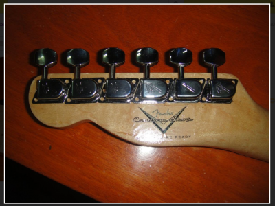

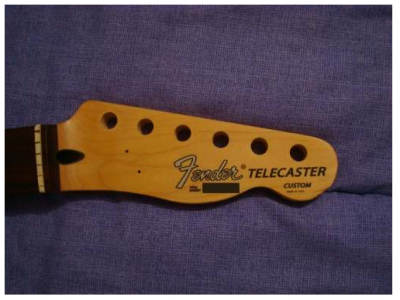

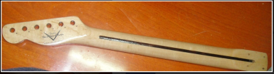

Hola! estoy por comprar este brazo de Telecaster para un proyecto. Ando por hacerme una telecaster Goldtop y quiero cambiarle el brazo a un color oscuro para ponerle los inlays.
La verdad es que no soy muy ercano a fender, pero este proyecto me anima bastante, así que agradecería mucho su ayuda.
¿Alguien puede ayudarme a autentificarlo?
Subo las fotos e igual pueden verlo en el siguiente link.

dr_cinicvs
por el 08/11/2013
a mi no me parece ni siquiera de squier
rocambole
por el 08/11/2013
Si eso es de Custom Shop, yo soy Jimi Hendrix. Pasa de ese palo y busca otro de confianza.
Tariu
por el 08/11/2013
Totálmente falso... y evidente, porque no hay custom shop en mexico... entre otros muchos detalles
Pasa de eso que sepa dios de donde venga
terriblefunk
por el 08/11/2013
Ya se me hacía muy extraña esa calcomanía de custom Shop en la parte de atrás.
Muchas gracias preciados foreros, ya les iré subiendo fotos de cómo avanzo en el proyecto.

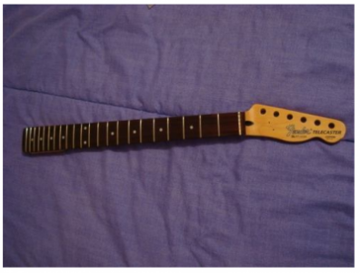

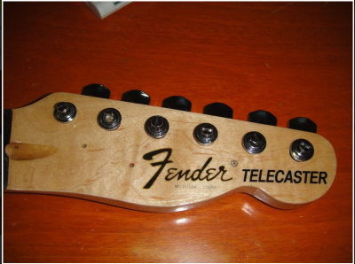

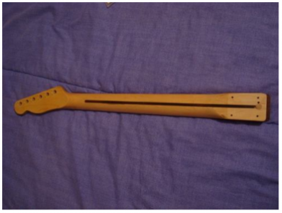

Bueno, ahora ando sobre este brazo. Qué les parece? me luce más original, aunque la intuición me dice que mejor pregunte. me lo dejan en 90 euros. Gracias de nuevo por su ayuda.
dr_cinicvs
por el 10/11/2013
ese si puede que sea un squier, los puntos del traste 12 estan demasiado separados para ser un fender pero la forma de la pala si parece correcta
rocambole
por el 10/11/2013
Pues igual es que me paso de suspicaz, pero tampoco me parece que sea lo que parece. Yo diría que sí es Fender, pero no Custom. La foto es un poco oscura, pero el tubo del alma parece de plástico negro, por lo que sería el mástil de una MIM. Si fuera una custom o una made in USA sería de madera oscura. Si te lo venden a precio de MIM, vale. Pero para mi que no es custom.
rocambole
por el 10/11/2013
Y debería llevar el logo Custom en la parte de atrás, claro.
Tariu
por el 10/11/2013
Que va... puede ser una mim, una squier, algunas falsificaciones chinas, un mighty mite, un allparts, musikraft, eden y cientos de marcas...
Fender no es tampoco... y 90 pavos sinceramente no los daba yo sin saber lo que es, porque 100 y poco valen los mighty mite nuevos y son licenciados por fender. Este tiene la forma de la pala correcta, pero los puntos del traste 12 muy abiertos, por lo que no es ningún licenciado bueno, ni fender, mighty mite tampoco porque van grabados, sería un squier viejo o de gama baja, o alguna copia...
