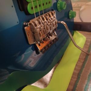

Hola necesito ayuda sabéis si sería posible instalar un evh d tuna en este puente de alguna manera posiblemente, o seria más fácil cambiar todo el puente

Si pensaba bloquear el puente hacia atrás, pero el d tuna va en el tornillo que es el que hace la acción contra el micro afinador en mi caso el tornillo de mi puente solo sirve para la fijar la cuerda la afinación se realiza desde un pivote que sale de la zapata

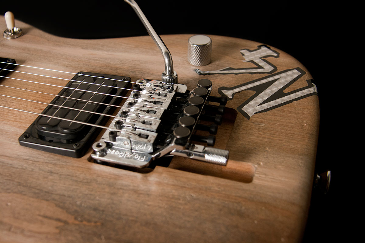

Probablemente tendrías que hacer un calado similar a la N4 de Nuno Bettencourt que lleva EVH.

Yo creo que no vas a poder con ese puente, a no ser que haya una version del d-tuna que desconozca para ese tipo de puente.
El que tienes es similar al ibanez edge, donde cambian la posicion de los microafinadores para que no estorben, debido a esto tambien tienen que mover los tornillos que sujetan la cuerda, que son donde se instala el d-tuna. En tu puente estan en la parte superior, en vez de paralelos al cuerpo de la guitarra como en un floyd rose. O bien te quedara "raro" o no te encajara, bien porque no es compatible con esos tornillos o porque no va a encajar debido al angulo que tienes

Yo acabo de instalar un dtuna en un puente que no es Floyd original, en un Schaller, pero he podido porque el diseño es similar. En tu caso no te vale ya que el tornillo que aprieta las presillas esta por encima a diferencia del Floyd original. Tendrás que instalar uno de diseño similar al original.
