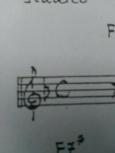

Ayuda con este simbolo en el pentagrama
david
por el 30/10/2015
Se que es el simbolo de bemol pero a que nota se refiere ?
saturnodavinci
por el 30/10/2015
A Si bemol,la partitura te indica que está en la tonalidad de Fa Mayor,un saludo
david
por el 30/10/2015
Gracias :)
avi_bg
por el 30/10/2015 3 anuncios en Mercasonic
Al conjunto de bemoles o sostenidos que encuentras en una partitura tras la clave se le llama armadura.
Haciendo uso de la armadura aplicas ese/esos bemoles o sostenidos a TODAS las veces que salga esa nota durante la partitura. De esta forma te ahorras tener que escribir el bemol cada vez que salga un Si, ya que está en la armadura y se entiende que se aplica a todos los Si de la partitura.
Puede darse que encuentres un sostenido sobre un Si más adelante o un becuadro, con lo cual cambiarías o eliminarías ese bemol de la armadura solo para la nota en concreto sobre la que está escrita y hasta el final de ese compás, luego volverá a mantenerse el bemol de la armadura o si se indica antes del fin de compás, pues antes.
:saludo:

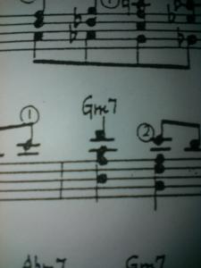

Ok, me he encontrado con esto en la partitura que no entiendo. Dice Gm7 pero las notas que salen debajo del acorde son Bb F A D que son notas del acorde excepto el A que no se porque esta ahi.
david
por el 31/10/2015
Esta es
7#9
por el 31/10/2015
Es una 9, el acorde con todos sus intevalos es sol sib re fa la
en este caso omite la tonica
saturnodavinci
por el 31/10/2015
Tampoco tienes el Sol que es que da el nombre al acorde ,si analizas las notas verás que es un acorde
de Bb Maj7(Bb F A D) pero con la disposición de las voces no agrupadas en terceras consecutivas(Bb D F A)
por otra parte al estar en tonalidad de Fa,el Sol es un segundo grado del área de Subdominante que puede ser
sustituido perfectamente por Bb que pertenece también al área de Subdominante y a su vez es el relativo mayor de Sol
menor,los movimientos ármónicos y melódicos te pueden sacar de dudas la gran mayoria de las vexes,esto es
solo una opinión personal,como todo en la vida puedo estar confundido,espero te sirva,un saludo
david
por el 31/10/2015
Y eso se puede hacer ? osea al tocarlo lo tocaria sin G ?
saturnodavinci
por el 31/10/2015
El arreglo de la pieza puede estar pensado para que lo toque el bajo
saturnodavinci
por el 31/10/2015
De hecho se hace así generalmente,para no sobrecargar las líneas en las conducciones de voces
