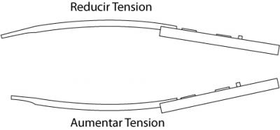

Claro, para eso estamos. Tu problema es con el "trustrod" (no se el nombre en español pero es el tornillo q va dentro del brazo, lo accesas por detras del hueso en el clavijero. En tu caso esta muy ajustado y hace q el mastil tenga una pequeña curvatura q causa ese trasteo. Cuando lo ajustes hazlo con la guitarra afinada y no mas de un cuarto de vuelta a la vez y vas inspeccionandolo hasta que llegues al punto en q no este mas ahi. Recuerda q en tu caso tienes q desajustar. Te dejo un diagrama para q lo visualices.
