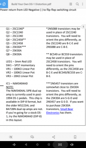

Tengo este archivo de diystompboxes y leches me pongo a mirar y la susticion que da de los bc549 or bc559 son diferentes uno es npn y otro pnp
Que ocurre es un error o no ? Me fallan los mandamientos que aprendido basicos?
Y ya tambien pide 1n4150 metere 1n4149 creo que es lo mas parecido

No es ningun error de hecho son complementarios para sistemas push,pull,

ok gracias toni entonces le sigo al dedillo

madremia ahora mirando de los tres bc549a ....b .....c cada uno tiene un hfe diferente, me duele la cabeza :)
