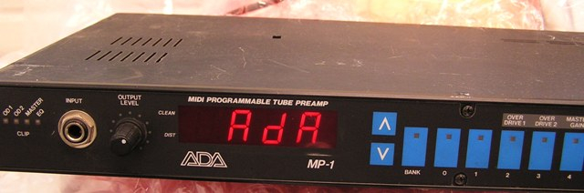

En la parte superior, hay un hueco en la chapa. Por ahí se accede a un conmutador para cambiar la salida de linea (para estapa de potencia) o instrumento (para el input de un ampli).
En esta foto se aprecia, en la parte central izquierda, mjás arriba que las rejillas de ventilación de las válvulas.
(sigue abajo de la foto)
Tiene tres modos:
Limpio transistores: limpio bastante comprimido. Muy ochentero.
Limpio Valvulas: tiene desde un limpio hasta un crunch bastante rockero
Crunch Válvulas: distorsión bastante cañera, sin llegar a ser high gain.
Además, es stereo, con un chorus que, puesto en mono es un chorus normal, y en stero, te abre un stereo al que puedes o no añadir modulación de chorus.
La programación midi es muy sencilla, y versátil. Puedes usarlo como un ampli de tres canales, y aparte tus pedales, o, si te quieres liar la manta a la cabeza, pues hacer programaciones más complejas.
Para mí, es un sonido impresionante.
Eso sí, la etapa de potencia es importante.
Este disco que os pego aquí está todo grabado con un ADA MP -1 metido en una etapa Peavey Classic 50/50, y un marshall 4x12.
