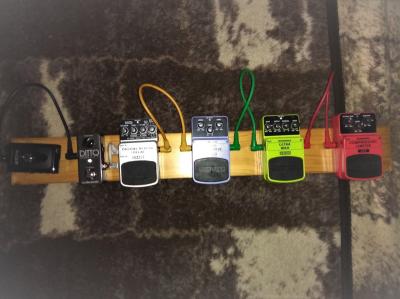

makoki58
por el 30/05/2019
Yo lo utilizo de esta forma y funciona perfectamente, cada pista queda grabada con su efecto.
El looper al final siempre de la cadena de efectos.
