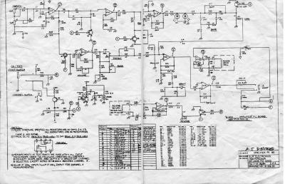

Saludos!
Alguien sabe el valor del pote de Gain en un ampli Crate G40C? El problema es que un hijueputa a cambiado todos los potes por otros de diferente valor. Me bajé el esquemático y tengo todos los valores, con exepción del pote de gain, el cual, no se ve el valor en el diagrama.
Si alguien tiene un diagrama mas nítido donde se vea el valor o sabe de que valor es este pote, se los agradecería a lo grande!

A ver si te vale

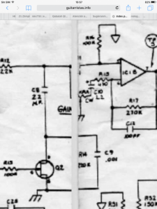

Khefer Kaos
por el 06/07/2016
Es el mismo esquemático que tengo, pero el pote de gain que esta arriba al centro, está borrado el valor y es el que necesito solamente. Gracias de todas maneras...!
