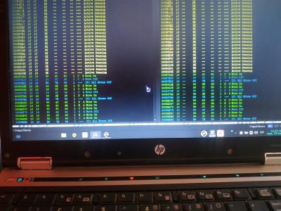

Saludos amigos, tengo un problema similar al q comenta max.fructuoso, solo q mi sintetizador es un Kawai k1, me gustaria saber si hallaron la solucion ha este problema por fin? Muchas gracias
Aca les dejo una imagen de mi teclado cuando use la herramienta midiox y ocurre lo mismo.
