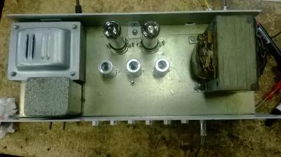

Que quieres hacer el previo, o el amplificador entero? si es de 50W son 5 válvulas.
Foto de uno hecho con materiales reciclados.
Te recomiendo hacerlo con baquelita y torretas. (punto a punto)
