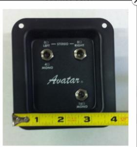

Hola que tal amigos, necesito algo de ayudo en este proyecto que inicie. Se trata de la construcción de mi gabinete 2x12 y la estructura ya está, ahora viene la parte importante los altavoces, me dedico a tocar metal, mi selección es un V30 junto un M65 creamback pero mi gran problema es si elijo la versión de 8 ohms ó 16 ohms. Lo que me gustaría es que el gabinete tenga estas opciones, no sé si sean posibles, un jack a 16 ohms para utilizar ambos altavoces y dos jack a 8ohms para cada uno, les dejo una imagen.
Alguien sabe de las impedancias, conectarlo en serio o paralelo. Ayuda !!! :'v

Lo puedes hacer con un pulsador dpdt
