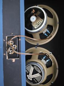

Saludo a todos compañeros.
Tengo está situación. Tengo un orange super crush 100.
Me regalaron un gabinete 2x12.
Solo que el sonido no era nada bueno así que le cambié las bocinas...
Le puse dos Celestion v30 de 65 y una vtype de 70... a 8 ohms
El sonido cambio perfectamente pero cuando subo el volumen. Cómo que siento que no llega el sonido y se escucha como saturado como si le faltará fuerza ...
Estarán mal as bocinas ??
También tengo está duda si está en paralelo y las dos son de 8hms entonces tengo 4
O tenía que haber comprado bocinas de 16 ohms
Según el ampli doce que debe estar conectado en paralelo.
No sé si alguien me pueda ayudar ya no se que más moverle..
Es mi primer cabezal y estoy hecho un lío...
Les mando estas fotos...
Saludos y gracias por la ayuda...
Si ambos son de 8 Ohm, recablea para ponerlos en serie. Te quedaría a 16 Ohms.

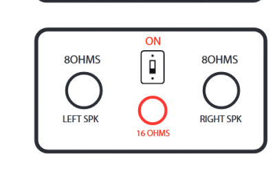

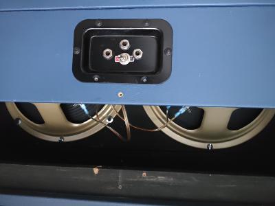

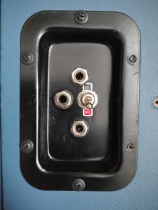

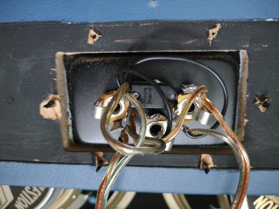

No acabo de entender el cableado, el switch y las 3 entradas, pero podría ser para conmutarlo para usarlo como 2 pantallas independientes usando 2 cables (sería como una pantalla estéreo en un solo mueble), o como una con un solo cable, pero no sé si en serie o paralelo.

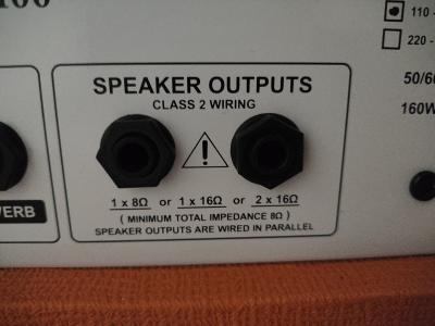

duda pero en el ampli atrás dice que deben de estar en paralelo o no afecta.
Por qué aún puedo cambiar las bocinas por de 16 ohms entonces si es está en paralelo quedarían en 8 ohms ??
Que tal.
Se supone que en la de en medio suenan las dos bocinas a 16 pero cada bocina es de 8.
Entonces la conexión es en serie ??
Y cuando conectas en los laterales se escucha solo una bocina..
Me dijeron que no conectará los bocinas al mismo tiempo siempre una solamente.
Y en el ampli trae esa leyenda que conectar en paralelo...

Dice claramente minimo 8 ohm.... asi que o los pones en serie (16 ohm) o pones dos de 16 en paralelo..... si le sigues cargando con 4 ohm te lo puedes cargar!
(lo que pone en el ampli es que las dos salidas que tiene estan en paralelo, por si quieres conectar 2 pantallas, no tiene nada que ver con como estén conectados los altavoces en la pantalla)
