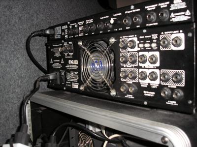

Acabo de adquirir el previo y la etapa engl e530 y 930/60 y tienen un monton de conexiones y no quiero liarla parda y cargarme algo .
¿cual es la manera correcta de conexion ? estereo , mono creo que lo logico seria stereo ¿tendria que sacar dos cables de etapa a pantalla ? ¿ por que salida de pre ? tiene varias .
La pantalla es una Harley Benton con v 30 , 120watts/8ohm, 2x 60watts/16ohm, mono/stereo

Es bien facil esto compañero , pero vaya etapa tan bestia que te has pillado , la calidad no esta en
los watios , eso es una burrada de etapa .
A ver , tienes que sacar efectivamente dos cables del previo , de las salidas "line ouput" , y estos van a
las entradas de la etapa "input right A " e " input left A " .
Luego de las salidas de la etapa de 16 Ohmios pues sacas a la pantalla , bueniiiiiisima por cierto , yo la
tengo en estos momentos , pues tienes que poner el selector de impedancia de la pantalla en Stereo 16 Ohmios.
ya que si la pusieras en mono , seria un desastre ya que dejarias la etapa con un canal sin carga.
Lo que mas cuidado tienes que tener es esto ultimo , la pantalla seleccionada en Stereo 16 Ohmios.
Asi de simple.

muchas gracias por la información. sólo tengo una última duda de la etapa a la pantalla dos cables ?
KING CRIMSON
por el 24/01/2013
Naturalmente , es Stereo no?
Si solo sacas un cable dejas una parte de la etapa sin carga y eso es peligroso .
Por otro lado para que en la pantalla te suenen los dos altavoces , o lo pones en mono y
suenan los dos o lo pones en stereo y tienes que enchufar los dos cables , si no solo sonaria
un altavoz , el que le pusieras el cable de los dos.
