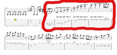

estoy intentando sacar el solo de revelation mother earth con el guitar pro pero me sale esto en la tab del solo lo que esta en rojo no se como se toca eso :preocupado:

Las notas que están entre paréntesis son las notas que no serían necesarias tocarla si no tenés ganas. El arquito debajo no se que significa, no sé nada de solfeo todavía.

#1 hay ligados y trinos en esa parte que marcas. Busca ambos términos en Google y empieza por ahí.
#2 gran aporte. Si no sabes sobre notación quizas lo mejor sea que evites tratar de resolver este tipo de dudas, para no liar mas a la gente.

Son trinos...cada nota con valor de "negra" marcada con trino se convierte en 4 "semicorcheas"...por ejemplo la primer re# se convierte en re#-mi-re#-mi...y así todas...
