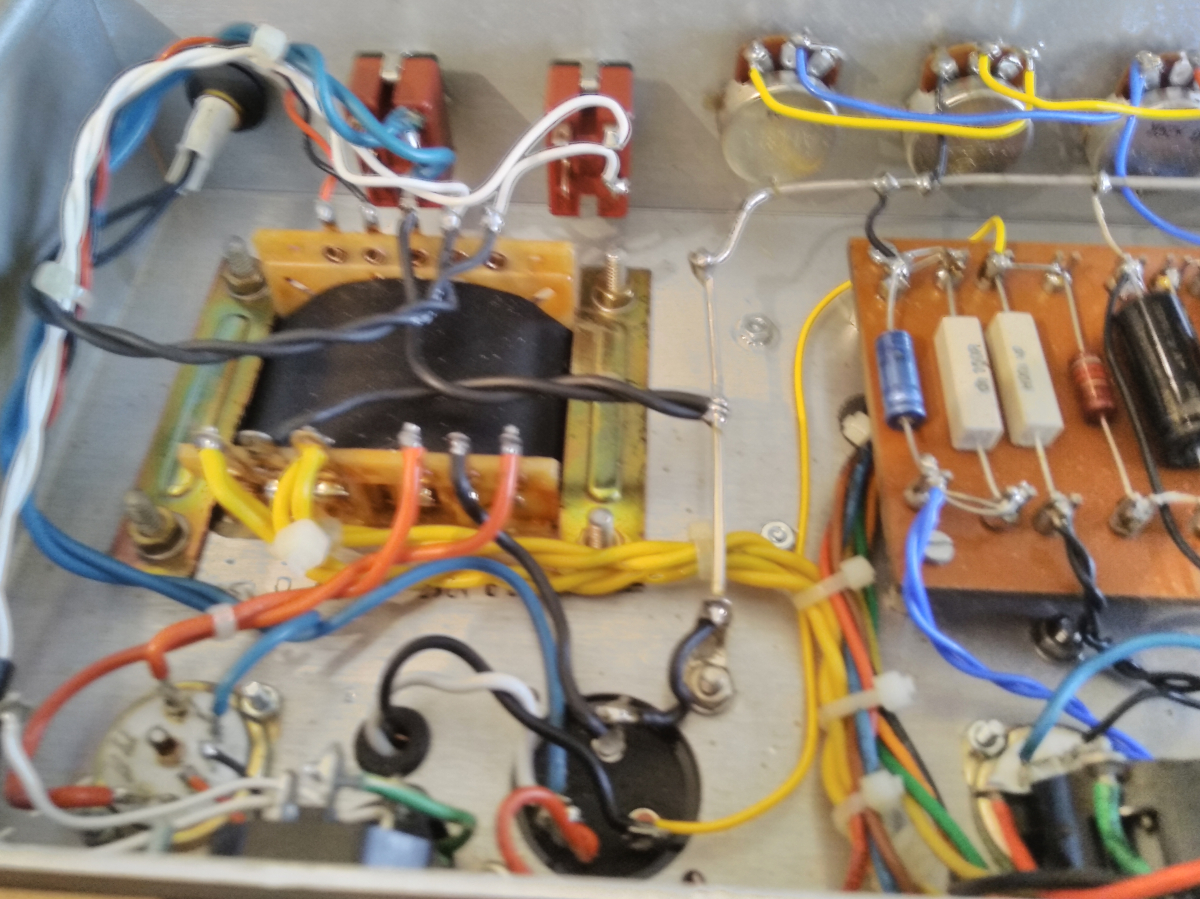

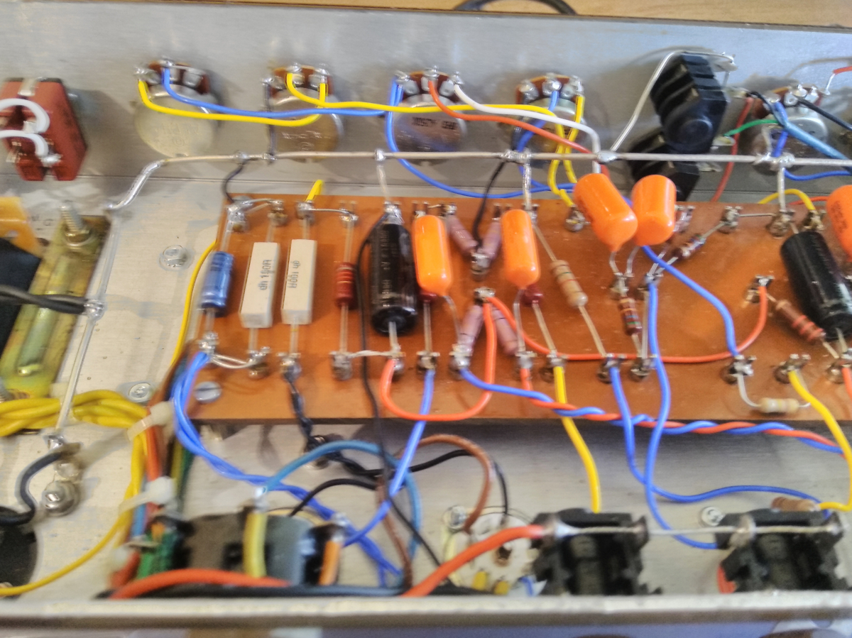

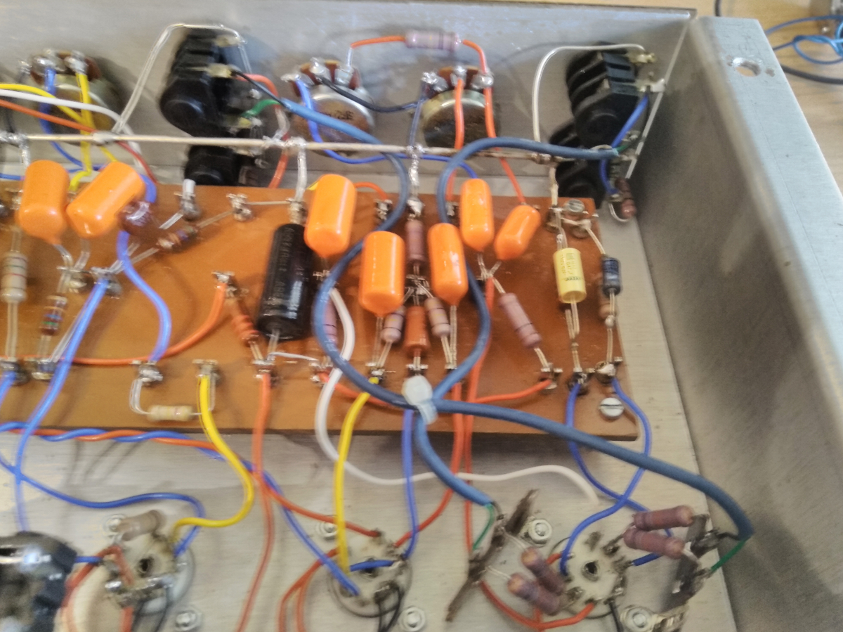

Hola, a ver si alguien me puede echar una mano, mi compañero de grupo tiene este clon de TAD supuestamente, de un marshall de 18w, tiene un canal TMB y uno normal con control de tono,, el caso es que suena excesivamente saturado.
Ya se que un plexi no es un fender, pero es una exageracion, tuve un marshall 1974x y era infinitamente mas limpio, a este es imposible sacarle un sonido medianamente entendible.. esta pasadisimo de overdrive.
Os dejo unas fotos de las tripas a ver si le veis algo raro, o me podeis indicar alguna modificacion que lo haga mas domable, he probado con valvulas mas suaves ecc 82 y 81.. pero no van bien, algo suavizan pero poca cosa.
Tambien suena bastante oscuro, teniendo que subir el tono casi al maximo.
https://i.imgur.com/P9pVBvs.jpg
https://i.imgur.com/Aw5xv8t.jpg
https://i.imgur.com/Xj5vqLl.jpg
Gracias!!
Lespaulhc
por el 14/10/2019
Testea resistencias haber si alguna esta en corto.
toni diaz
por el 14/10/2019
Imposible sin tenerlo delante, medir tensiones, contrastar el circuito con el esquema y muchas más cosas que hay que hacer. Por fotos para mí imposible.
Como veo una resistencia rota o un condensador equivocado en una foto?
Tonyguitar
A mi se me ocurre que haya algún condensador en corto.
Con estos datos lo mejor sería coger un inyector de señal, meter 1khz en reja de un triodo y con un osciloscopio de esos de 15 euros chinos mirar a la salida de placa donde se te distorsiona y deforma la, señal.
Por eso de que te afecta a, la ecualización es incluso posible que el problema esté a partir de la segunda, etapa.
Mirar corrientes que circulan por los triodos y pentodos tampoco es mala cosa, a veces sí un pentodo del push pull no conduce empieza a sonar mal y a distorsionar. Voltajes de placas, etc, si haces lo que digo es fácil que midiendo esto encuentres en alguna etapa algo raro.
