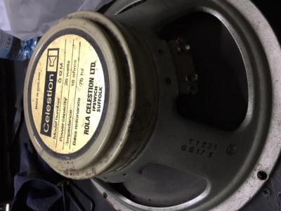

G12M (en color cream)

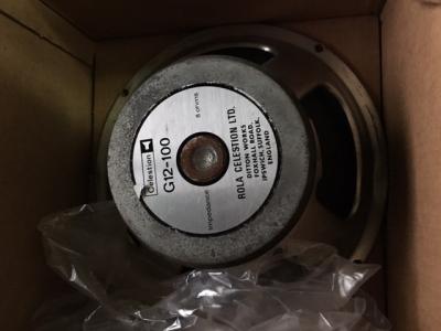

G12-100

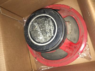

Marshall Rola celestion con chasis naranja-rojo.
Los Creamback de ahora por lo que veo son de 65w, pero los mios son de 25w, igual que los greenbacks. Imagino que es identico a un greenback.
A ver si alguien tiene mas info y me echa una mano.

Como estas?, respecto al G12M es el clásico que llevan los vox ac 30.
Las especificaciones son estas:
General Specifications
Nominal diameter
12", 305mm
Power rating
25Wrms
Nominal impedance
Available 8¿ or 16¿
Sensitivity
98dB
Chassis type
Pressed steel
Voice coil diameter
1.75", 44.5mm
Voice coil material
Round copper
Magnet type
Ceramic
Magnet weight
35oz, 0.99kg
Frequency range
75-5000Hz
Resonance frequency, Fs
75Hz
DC resistance, Re
Available 6.7Ω or 13.1Ω
Mounting Information
Cut-out diameter
11.1", 283mm
Diameter
12.2", 309mm
Magnet structure diameter
5.9", 150mm
Mounting slot dimensions
0.31", 7.9mm Ø
Mounting slot PCD
11.7", 297mm
Number of mounting slots
4
Overall depth
5.1", 130mm
El G12-100 un parlante clásico del rock frecuente en algunos marshall (valvestate)
Nominal diameter 12", 305mm
Power rating 100Wrms
Nominal impedance 8Ω
Sensitivity 99dB
Chassis type Pressed steel
Voice coil diameter 1.75", 44.5mm
Voice coil material Round copper
Magnet type Ceramic
Magnet weight 50oz, 1.42kg
Frequency range 80-5500Hz
Resonance frequency, Fs 85Hz
DC resistance, Re 7Ω
Cut-out diameter 11.1", 283mm
Diameter 12.2", 309mm
Magnet structure diameter 6.1", 156mm
Mounting slot dimensions 0.31", 7.9mm Ø
Mounting slot PCD 11.7", 297mm
Number of mounting slots 4
Overall depth 5.3", 135mm
Unit weight 10.4lb, 4.7kg
El último no puedo ver bien la data impresa, si podes sacar una mejor imagen sería genail.
