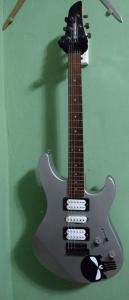

Entre mis guitarras, tengo también una Yamaha RGX-121Z a la que cambie las pastillas de fábrica por Seymour Duncan JB (puente), Hot Stack Plus (medio) y Duncan Distortion (mástil) (adjunto foto). Debo decir que quedé muy complacido con el resultado y es una mejora que vale la pena, ya que si bien es una guitarra económica, le sacas más provecho al instrumento y es algo que puedes ir haciendo poco a poco. Otra mejora que recomiendo a cualquiera es colocar straplocks, en especial los Dunlop.
